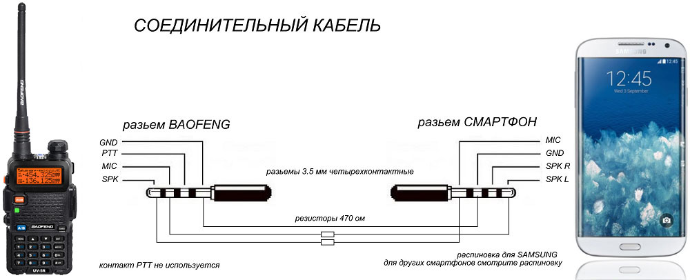

Теперь изготавливаем соединительный кабель. Нам потребуются 3.5-мм разъёмы типа "папа" в кол-ве двух штук, пара резисторов.
Ниже приведена схема кабеля с учётом распиновки радиостанции Baofeng UV-5R и смартфона Sansung Galaxy S6. При использовании других радиостанций и смартфонов распиновка разъёмов может быть другой.
Соединительный кабель для APRS
После изготовления кабеля, соединяем им между собой радиостанцию и смартфон. Далее включаем радиостанцию. Включаем в ней функцию VOX — с её помощью мы будем управлять передачей со смартфона. Устанавливаем частоту 144.800 МГц — она общепринятая для сетей APRS.
