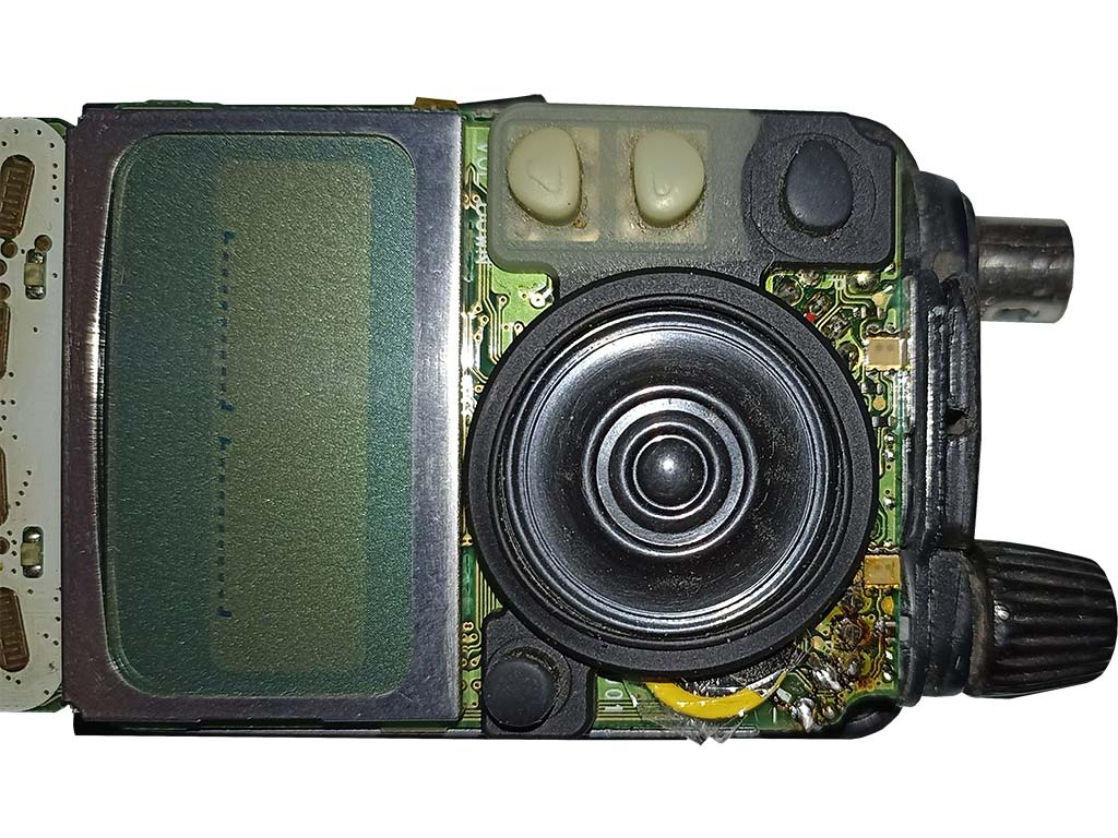

RN6LMR писал(а):По поводу забывчивости станции после снятия акб: память питать должна не литивая батарейка, а ионистор, поскольку с платы станции на него подаётся напряжение для подзарядки, что не допустимо для литиевой батереи.
Оказывается это не всё не правильно и на самом деле всё не так. Подробности далее.
RN6LMR писал(а):Вместо батареи, поддерживающей память настроек, мне установили ионистор. Он толще, чем была батарейка. В результате -- резинка с динамиком и кнопками поднялась вверх и не доставала до микрика [LAMP]. Для лечения этого дефекта: взял изоленту, сделал из неё небольшой кубик, умещающийся в резинке кнопки [LAMP], вложил его туда. Теперь кнопка [LAMP] работает нормально.

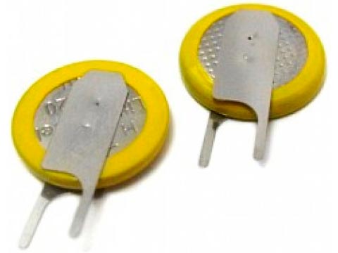

Забавно следующее. Ионистор — это же суперконденсатор. Его, как и аккумулятор, нужно заряжать. А, исходя из электрической принципиальной схемы, там батарейка подаёт питание на CPU1 через резистор R1105 4,7кОм и запирающую диодную сборку D1015, которая не даёт заряжаться батарейке от аккумулятора радиостанции. Соответственно, из-за запирающей диодной сборки D1015 ионистор заряжаться не будет. Да и вообще, исходя из всё той же электрической принципиальной схемы, к плате CNTL UNIT с помощью приваренных выводов припаяна обычная 3,0В батарея CR1216-1F6 диаметром 12 мм и толщиной 1,6 мм.
На замену ей аналогичной я найти не смог. Нашёл CR1220 диаметром 12 мм и толщиной 2,0 мм. Разница по толщине в 0,4 мм никакой роли не сыграла. Новая батарейка встала на место как родная. Естественно, перед пайкой батарея была обёрнута скотчем для изоляции.
