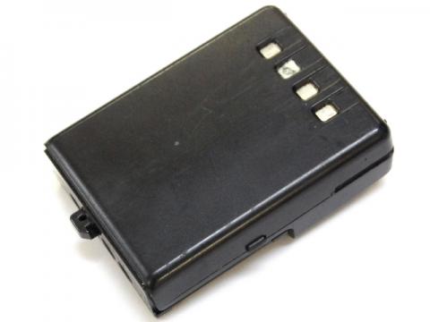

Аккумуляторы Yaesu FNB-31, FNB-33, FNB-35, FNB-38
Сообщение RN6LMR » 25 окт 2020, 16:18

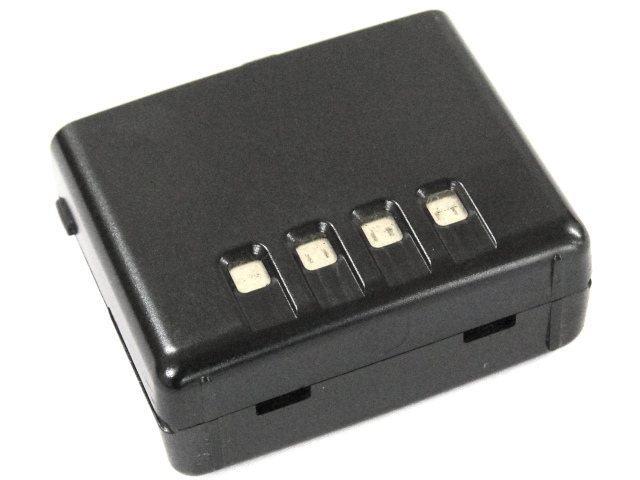

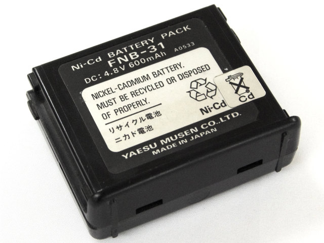

FNB-31
Напряжение: 4,8 В
Ёмкость: 600 мА/ч
Номиналы резисторов сверху вниз: 3,63 кОм и 474 кОм.

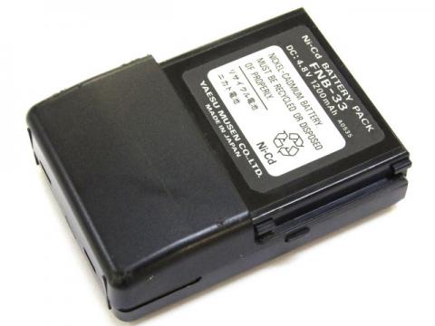

FNB-33
Напряжение: 4,8 В
Ёмкость: 1200 мА/ч

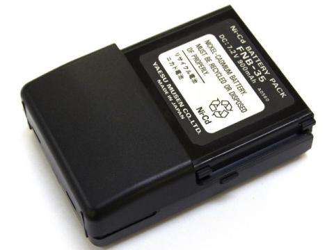

FNB-35
Напряжение: 7,2 В
Ёмкость: 900 мА/ч

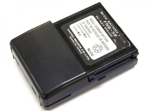

FNB-38
Напряжение: 9,6 В
Ёмкость: 600 мА/ч

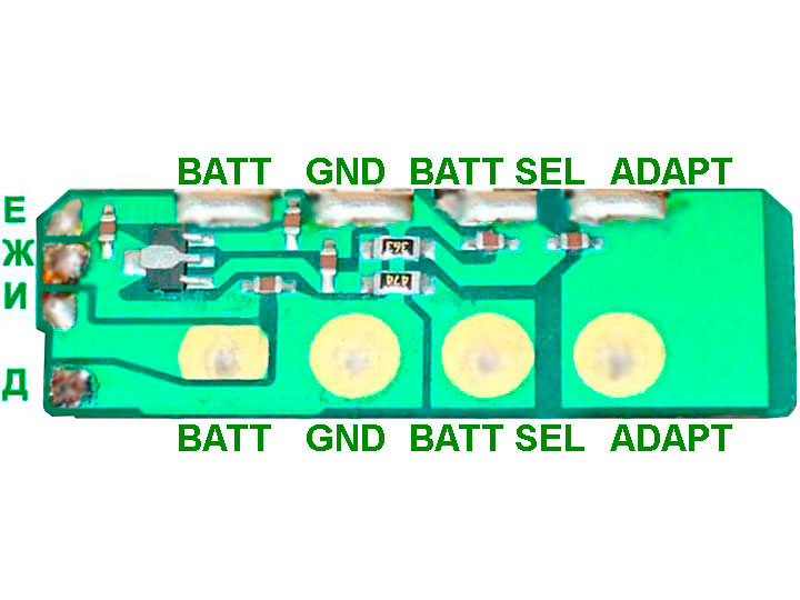

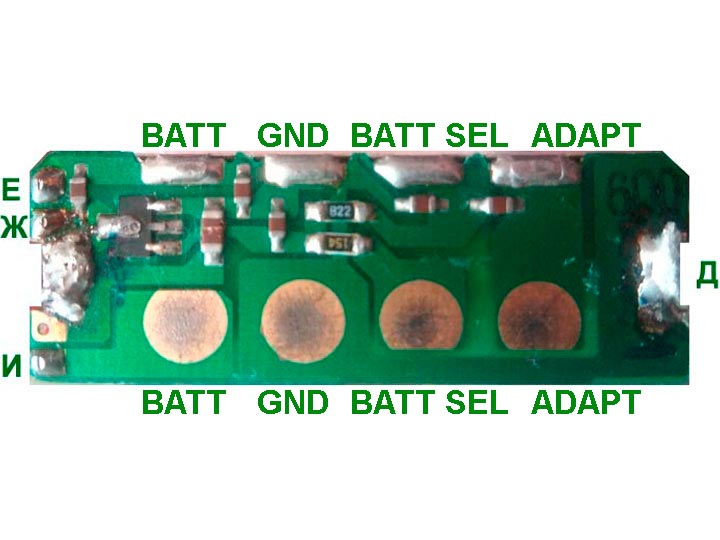

Номиналы резисторов сверху вниз: 8,22 кОм и 154 кОм.

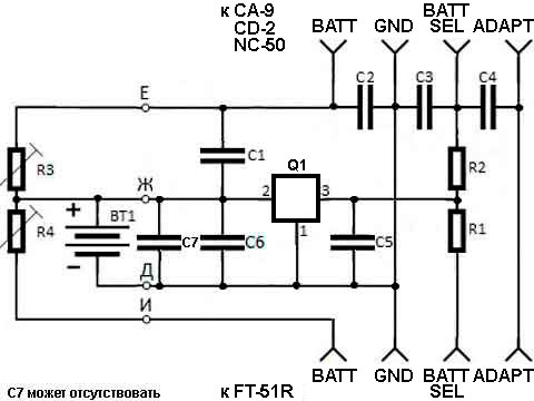

Слева провода:
Е — на термопредохранители
Ж — на термопредохранители и на "+" аккумуляторов
И — на термопредохранители
Д — на "−" аккумуляторов
Сверху контакты:
BATT — вход "+" от зарядного устройства.
GND — вход "−" от зарядного устройства.
BATT SEL — выход "контроль напряжения" в зарядное устройство.
ADAPT — вход "+" сквозного питания в радиостанцию; используется автомобильным комплектом PA-10A.
Пятачки:
BATT — выход "+" в радиостанцию.
GND — выход "−" в радиостанцию.
BATT SEL — выход "контроль напряжения" в радиостанцию.
Схема электрическая принципиальная
Монтаж выполнен SMD элементами навесным способом на однослойной односторонней плате из стеклотекстолита:
Q1 — стабилизатор напряжения MC78LC30HT1 (маркирован как "0C") в корпусе SOT-89 (SC-62).
R1 — 474 кОм для FNB-31; 154 кОм для FNB-38.
R2 — 36,3 кОм для FNB-31; 8,22 кОм для FNB-38.
R3 и R4 — термопредохранители IP435A 70C ISUZU 5C1
C1…C7 — 0,001 мкФ × 50 В керамические, модели GRM39Bl02M50PT; номер по каталогу Yaesu: K22174809.

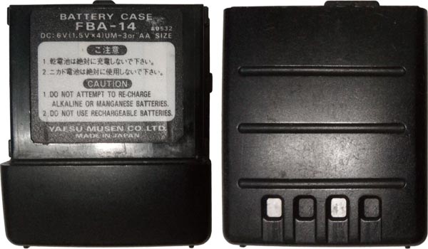

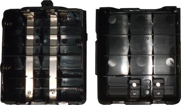

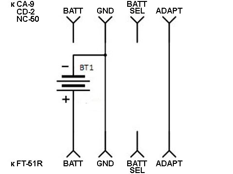

FBA-14
Напряжение: 6 В (1,5 В х4 типа UM-3 или AA)

Замена элементов и стабилизатора в аккумуляторе Yaesu FNB-38
Сообщение RN6LMR » 21 окт 2024, 21:16
Вышедшие из строя никель-кадмиевые элементы аккумуляторов можно заменить на аналогичные по 1,2 В × 600 мА/ч размером 66×16×5,8 мм‬.
В аккумуляторах FNB-31, FNB-33, FNB-35 и FNB-38 напряжение с выхода стабилизатора через резистор R1 (его номинал различен для каждого из типов аккумуляторов) подаётся на вход "BATT SEL" радиостанции. Дальше сигнал через запирающий диод (на плате CONTACT UNIT) подаётся на одноимённый вход "BATT SEL" CPU1. Также, напряжение с выхода стабилизатора через резистор R2 (его номинал различен для каждого из типов аккумуляторов) подаётся на вход "BATT SEL" умного зарядного устройства CD-2, NC-50.
Важно: на вход "BATT SEL" радиостанции подавать напряжение более 3 В нельзя, иначе выйдет из строя CPU1.
В отсеке FBA-14 для батареек какие-либо электронные компоненты отсутствуют. По отсутствию напряжения на входе "BATT SEL" радиостанция определяет, что сейчас подключен FBA-14.

В аккумуляторе FNB-31 при напряжении на входе стабилизатора (маркирован как "PB") равным 5,0 В, на выходе после резистора R1 будет 3,8 В. При сильно разряженном аккумуляторе при напряжении на входе стабилизатора равным 3,5 В, на выходе после резистора R1 будет 3,0 В.
В аккумуляторе FNB-38 при напряжении на входе стабилизатора (маркирован как "0C") равным 9,6 В, на выходе стабилизатора будет 4,6 В, а после резистора R1 — 4,5 В. При сильно разряженном аккумуляторе при напряжении на входе стабилизатора равным 4,7 В, на выходе стабилизатора будет 3,0 В, а после резистора R1 — 2,6 В.
Маркировке "0C" в корпусе SOT89 (SC-62) соответствует линейный стабилизатор напряжения (LDO) MC78LC30HT1 (Uвх = 2,5…12 В; Uвых = 3,0 В ±2,5%; Iвых = 80 мА). Его цоколёвка такая: вывод 1 — GND, вывод 2 — IN, вывод 3 — OUT. Эта цоколёвка не совпадает ни с 78L05, ни с ASM1117, поэтому эти широко распространённые стабилизаторы не подходят.
Возможными заменами стабилизатора MC78LC30HT1 могут быть следующие линейные стабилизаторы в корпусе SOT-89-3:
  • RH5RL30AA-T1 (Uвх = 4…12 В; Uвых = 3,0 В ±0,1%; Iвых = 150 мА; ток потребления 1,1 мкА).
  • SCI7710YDA (Uвх = 6…15 В; Uвых = 3,0 В ±0,5%; Iвых = 50 мА; ток потребления 2,0 мкА).
    В тоже время на форуме qrz.ru UA9OMW для контроллера акб. FNB-31 применил стабилизатор SCI7710YLA (Uвх = 5…15 В; Uвых = 2,45…2,75 В ±0,5%; Iвых = 30 мА; ток потребления 2,0 мкА), т.к. посчитал, что на вход "BATT SEL" автомобильного быстрого зарядного устройства CD-2 должно поступать 2,4 В, ибо при подаче 3,3 В зарядка аккумулятора не осуществлялась.
  • S-81230SGUP-DQB (Uвх = 4…16 В; Uвых = 3,0 В ±2%; Iвых = 100 мА; ток потребления 2,0 мкА).
  • ME6208A30PG (Uвх = 4…18 В; Uвых = 3,0 В ±2%; Iвых = 250 мА; ток потребления 3,0 мкА).
Если при замене элементов в аккумуляторе FNB-38 планируется использование восьми Ni-Cd элементов номиналом 1,2 В, аналогичных штатным, то помимо стабилизатора MC78LC30HT1, можно применить RH5RL30AA-T1, SCI7710YDA, S-81230SGUP-DQB, ME6208A30PG.
